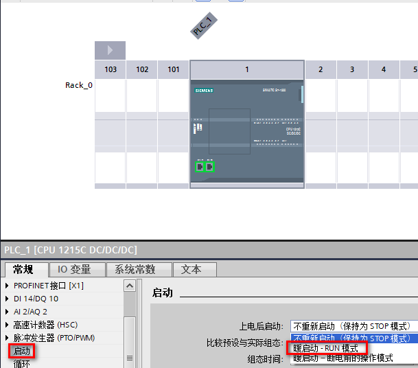

3.        为什么CPU断电后,再上电CPU没有报任何错误,但CPU却运行不起来?
答:原因是CPU没有硬件开关用于启停控制,CPU上电后的启停由CPU属性中的“启动”选项来决定(如图1所示)其默认设置为“暖启动-断电前的操作模式”,此时如果是断电前CPU因故障停止,那么再上电后即使没有故障,CPU也会延续断电前的状态,保持STOP 模式。或者设置成“不重新启动”,则CPU 上电后直接进入STOP 模式。如果在以上两种模式下,CPU无法启动,需要通过博途软件在线功能启动CPU。
所以必须将启动选项设置为“暖启动-RUN模式”,才能保证在没有错误的情况下,CPU上电后直接进入RUN模式。
图1 CPU启动选项设置
