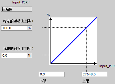

2、过程值设置--过程值标定
a. 当且仅当在 Input/Output 中输入选择为 “Input_PER” 时,才可组态过程值标定。
b. 如果过程值与模拟量输入值成正比,则将使用上下限值对来标定 Input_PER。
c. 必须满足范围的下限<上限。
图8. 进行过程值标定

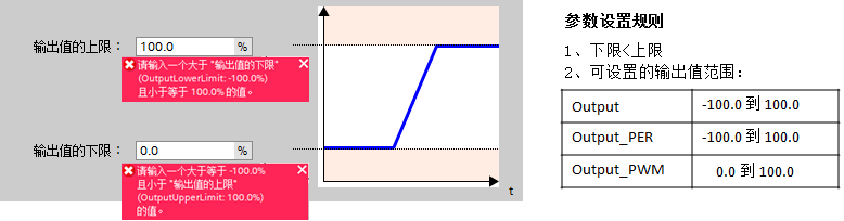

3、高级设置--输出值限值
a. 在“输出值的限值”窗口中,以百分比形式组态输出值的限值。 无论是在手动模式还是自动模式下,都不要超过输出值的限值。
b. 手动模式下的设定值 ManualValue,必须介于输出值的下限 (Config.OutputLowerLimit) 与输出值的上限 ( Config.OutputUpperLimit )之间的值。
c. 如果在手动模式下指定了一个超出限值范围的输出值,则 CPU 会将有效值限制为组态的限值。
d. PID_compact 可以通过组态界面中输出值的上限和下限修改限值。最广范围为 -100.0 到 100.0,如果采用 Output_PWM 输出时限制为 0.0 到 100.0 。
图12.过程监控值设置和过程值限对比

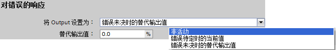

4、高级设置--对错误的响应
a. 在 PID Compact V1 时,如果 PID 控制器出现错误,PID 会自动切换到“未激活”模式。在 PID_Compact V2 时,可以预先设置错误响应时 PID 的输出状态,如图 13 所示。以便在发生错误时,控制器在大多数情况下均可保持激活状态。
b. 如果控制器频繁发生错误,建议检查 Errorbits 参数并消除错误原因。
图13.PID 组态高级设置_对错误的响应
根据错误代码来分析错误原因。根据组态界面所设置的“对错误的响应”,不同错误的响应状态也不一样,如下表所示:
非活动
错误待定时的当前值
错误未决时的替代输出值
0001H
0800H
40000H
对于所有错误,PID 均输出 0.0,Error=1,会切换到 “未激活”模式(State=0)。
当错误离开后,可通过 Reset 的下降沿或者 ModeActive 的上升沿来切换工作模式。
自动模式下出现错误 PID Compact 仍保持自动模式(State=3),Error=1,输出错误发生前的最后一个有效值。错误离开后 Error=0、错误代码保留、PID_Compact 从自动模式开始运行。
0002H
0200H
0400H
1000H
自动模式下出现错误 PID Compact 切换到“带错误监视的替代输出值”模式(State=5),Error=1,输出组态的替换输出值。错误离开后 Error=0、错误代码保留、PID_Compact 从自动模式开始运行。
0004H
0008H
0010H
0080H
0100H
在调节过程中出现错误时,PID_Compact 取消调节模式,直接切换到Mode 参数中保存的工作模式运行。
0020H
精确调节期间无法再启动预调节,则 PID_Compact 的 Error=1、State 保持不变,即保持在精确调节模式。
10000H
手动模式下发生错误则继续使用手动值作为输出,Error=1、State 保持不变。
如果手动值无效(10000H)则输出组态的替换输出值。当 ManualValue 中指定有效值后,则 Error=0、PID_Compact 便会将其作为输出值。
20000H
自动模式下发生错误需要输出替代值时,如果替代输出值无效则 PID Compact 切换到“带错误监视的替代输出值”模式(State=5),并输出输出值的下限。错误离开后 PID_Compact 切换回自动模式。
