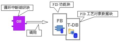

PID控制器功能主要依靠三部分实现,循环中断块,PID指令块,工艺对象背景数据块。用户在调用PID指令块时需要定义其背景数据块,而此背景数据块需要在工艺对象中添加,称为工艺对象背景数据块。PID指令块与其相对应的的工艺对象背景数据块组合使用,形成完整的PID控制器。PID控制器结构如图1。
图1 PID控制器结构
循环中断块可按一定周期产生中断,执行其中的程序。PID指令块定义了控制器的控制算法,随着循环中断块产生中断而周期性执行,其背景数据块用于定义输入输出参数,调试参数以及监控参数。此背景数据块并非普通数据块,需要在目录树视图的工艺对象中才能找到并定义。

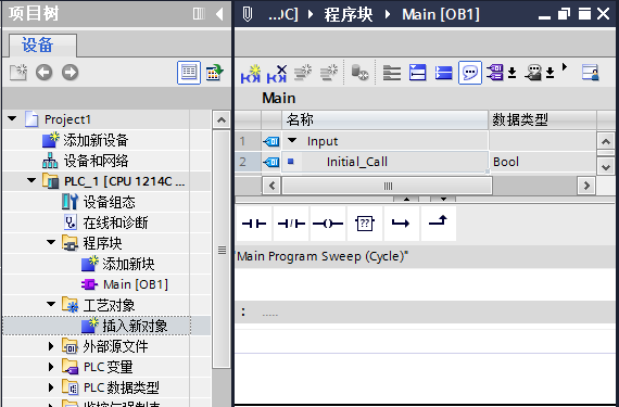

方式一、通过在工艺对象中添加新对象,在弹出的“新增对象”对话框中,左侧竖列选择 “PID” 后,看对话框中间部分对于 “Compact PID” 版本的选择,如图 2 和图 3 所示:
图2、工艺对象-添加新对象
图3、选择 Compact PID 指令文件夹版本

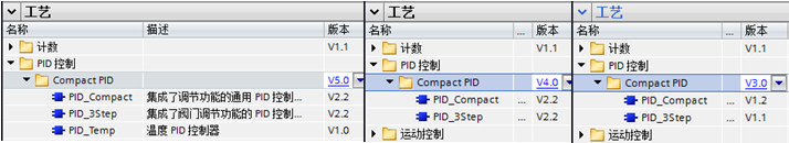

方式二、当程序处于编程界面时,右侧指令栏中在工艺 > PID 控制 > Compact PID 指令 > 版本选择,如图4 和图 5所示:
图4、指令栏 > 工艺 > Compact PID
图5、Compact PID 不同版本选择
Compact PID文件夹 V5.0 和 V4.0 的区别是 PID_Temp 指令,其中 PID_Compact 指令均为 V2.2. 编写 PID 功能时,可以使用上述方法进行 PID 指令的版本选择。
