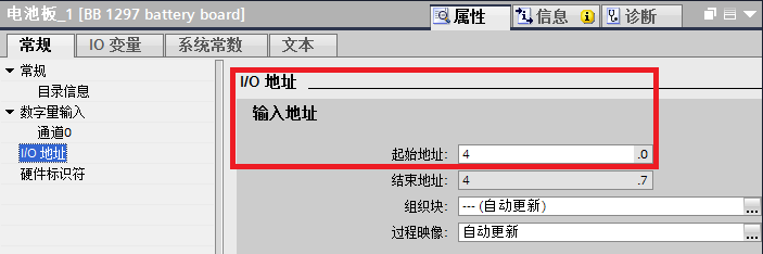

BB 1297 电池板提供的电池状态位可在“设备视图-属性-常规-数字量输入-通道0”查看, 例如 I4.0。 如下图 2 所示:
图 2.电池状态位
以上地址也可在“设备视图-属性-常规-数字量输入-I/O地址”更改。如下图 3 所示:
图 3.修改电池状态位地址
