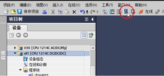

点击博途软件的仿真按钮启动S7-1200仿真器,如图1:
图1. 启动仿真器

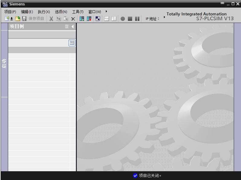

这时,会弹出仿真器对话框的精简视图,如下图所示:
图2. 仿真器
点击右下角按钮,可以切换到项目视图,如下图所示:
图3. 仿真器项目视图
点击左上角的新建按钮,可以新建一个仿真项目。

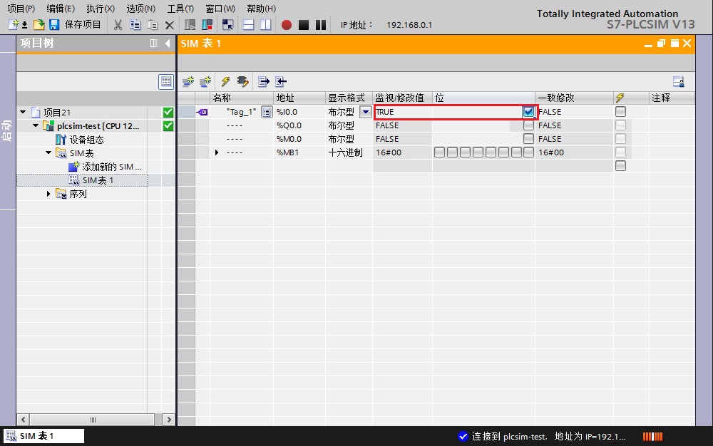

在SIM表1中添加几个简单变量I0.0,Q0.0, M0.0和MB1进行测试和说明,如下图所示:
图6. SIM表测试
此时点击“位”列的复选框,可以对I0.0进行值更改,如下图所示:
图7. SIM表更改输入点变量

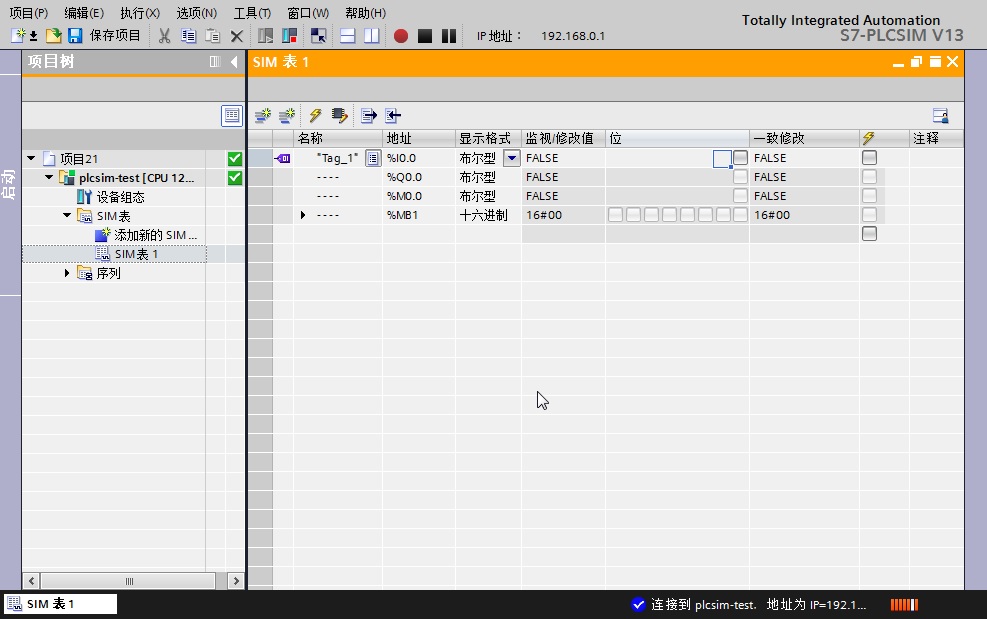

但是默认情况下,只有输入 点是允许更改的,Q点或者M点的修改列为灰色,只能监视无法更改值。这时,如果想更改非输入点的值,需要点击工具栏的“启动/禁用非输入修改”按钮,便可以启动非输入变量的修改功能,如下图红框所示:
图8. 启动/禁用非输入修改

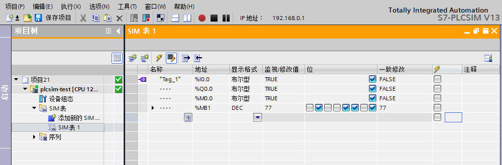

启动该功能后,便可以对刚刚建立的Q点及M点变量进行赋值操作了,如下图所示:
图9. SIM表更改非输入变量值
