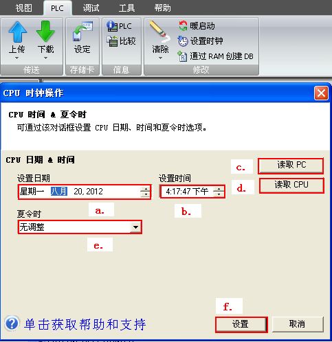

在 Micro/WIN SMART 菜单中选择“PLC “- >”设置实时时钟”,打开“PLC 时钟操作”对话框:
图 1. PLC 实时时钟设置界面
图中:
  • 设置日期:选择需要修改的数据字段,直接输入数字,或者使用输入框右侧的上下按钮调整
  • 设置时间:选择需要修改的数据字段,直接输入数字,或者使用输入框右侧的上下按钮调整
  • 读取 PC 时钟:按此按钮可以读取安装 Micro/WIN SMART的 PC 机的本机时间
  • 读取 PLC 时钟:按此按钮读取 PLC 内部的实时时钟数据
  • 根据需要选择夏时制调整选项
  • 按“设置”按钮,将上面的时钟日期数据写入 PLC
