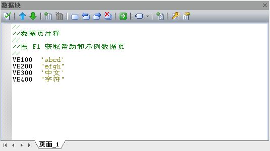

  • 在编程软件中,用单字节(英文)的单引号(')将作为字符的内容括起来可以在数据块和状态图中输入ASCII数据字节
  • 在单字节的双引号(")中间输入文本内容可以输入字符串
  • 按上述方法输入的字符串会自动按字符串格式排列(在起始地址中放入字符个数)
  • 使用程序,或人为组合成的ASCII字符串,使用ASCII字符串指令时,必须注意是否符合格式
例如:
图1. 在数据块中输入ASCII数据和字符串

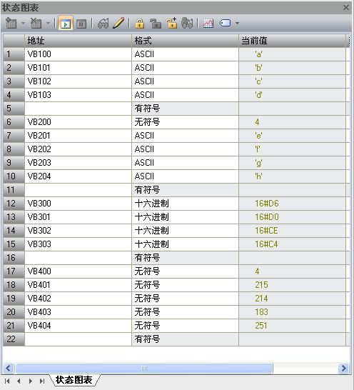

下载项目到S7-200 SMART CPU,使用状态图在线监控可以看到:
图2. 状态图
注意ASCII字节和字符串的区别。D6D0h是汉字“中”的编码。
