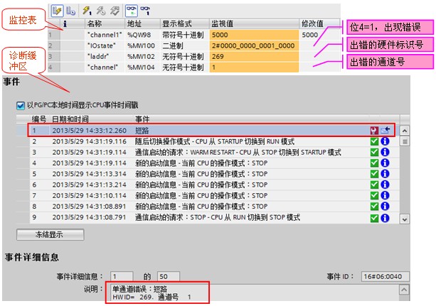

4、测试结果:程序下载后,在监控表中给“channel1”设置输出值5000,如果此时出现了短路故障,则将立即触发诊断错误功能。如图6。
图6. 测试结果
