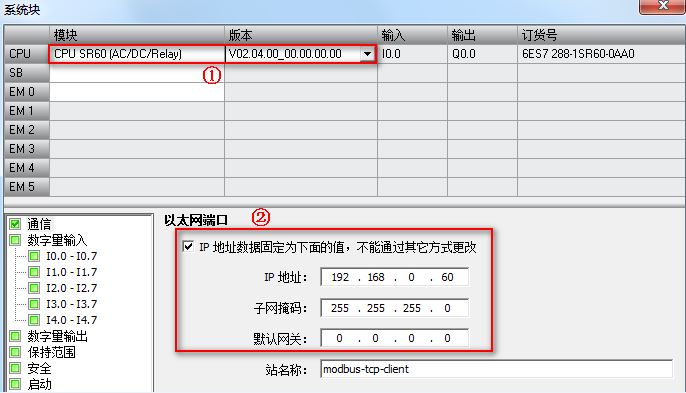

1、系统块中设置客户端的IP地址,以确保IP地址设置无误。此步骤为可选,如果确定IP地址设置无误,可忽略此步骤。设置方法如图2.所示。
图2.系统块设置IP地址

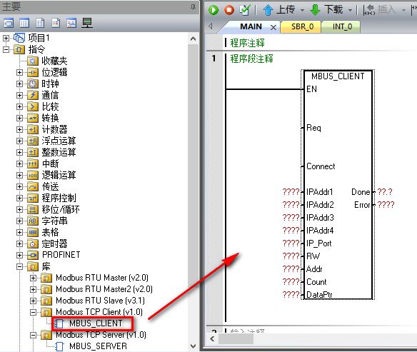

2、鼠标点击 MAIN 主程序的程序段1的编程区域,从库文件夹下找到 Modbus TCP 客户端指令 MBUS_CLIENT,鼠标双击,指令出现在程序段1中,操作如图3.所示。
图3.添加客户端指令

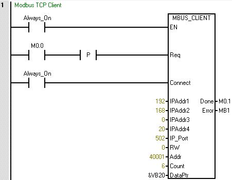

3、填写客户端指令参数,如图4.所示。
图4.填写客户端参数
程序块具体参数详细解释介绍见表3.
参数及类型
数据类型
Req
IN
BOOL
=1:表示向服务器发送Modbus 请求
Connect
IN
BOOL
=1:尝试与分配的IP地址及端口号建立连接;
=0:尝试断开已经建立的连接,忽略Req的任何请求
IPAddr1-4
IN
BYTE
填写 Modbus TCP 服务器的IP地址IPAddr1-4为高到低字节
IP_Port
IN
BYTE
填写Modbus TCP 服务器的端口号
RW
IN
BYTE
指定操作模式 =0:读;=1写
Addr
IN
DWORD
要进行读写的参数的 Modbus 起始地址
Count
IN
INT
要进行读写的参数数据长度;
数字量输入/输出Count=1表示1 bit,最大1920位
对于模拟量输入和保持寄存器,最大 Count 值为 120 字。
DataPtr
IN_OUT
DWORD
数据寄存器地址指针,指向本地用于读/写操作的数据地址区域的首地址
Done
OUT
BOOL
TRUE:以下任一条件时为真:客户端已与服务器建立连接;客户端已与服务器断开连接;客户端已接收 Modbus 响应;发生错误
FALSE:客户端正忙于建立连接或等待来自服务器的 Modbus 响应。
Error
OUT
BOOL
出现错误,仅一个周期有效

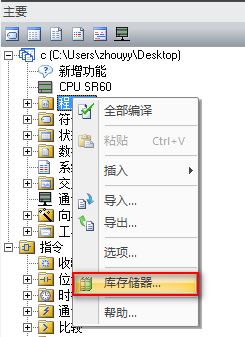

4、鼠标选中程序块文件夹,单击右键,下拉菜单中选择库存储器,如图5.所示。
图5.点击库存储器

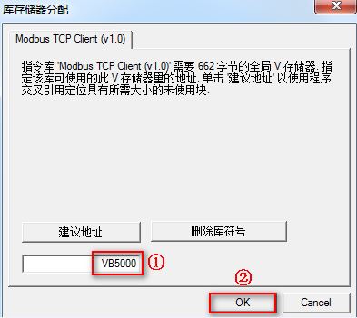

5、在库存储区分配对话框中手动输入存储区的起始地址。此实例为VB5000开始,以使指令库可以正常工作。确保库存储区与程序中其他已使用的地址不冲突。使用建议地址无法确定是否有地址重叠,所以推荐手动输入正确的库存储区首地址。如图6.所示。
图6.库存储区地址分配

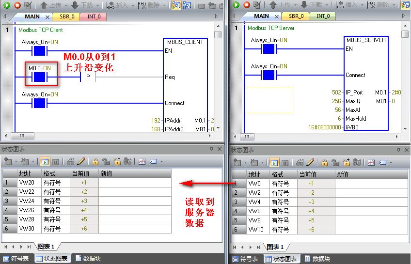

通信测试结果
将M0.0置位为1,然后在状态图表中创建变量,VW20-VW30 共6个字,监视值如图7.所示。
图7.读取服务器数据
