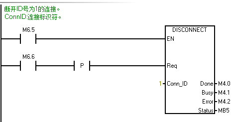

4、终止通讯连接
用户可通过DISCONNECT指令终止指定ID的连接。
图5.调用DISCONNECT指令
参数说明:
输入参数
EN :使能
Req:沿触发指令。
输出参数:
Done:当连接操作完成且没有错误时,指令置位 Done 输出。
Busy: 当连接操作正在进行时,指令置位 Busy 输出。
Error:当连接操作完成但发生错误时,指令置位 Error 输出。
Status:如果指令置位 Error 输出,Status 输出会显示错误代码。具体错误代码对应详见手册。如果指令置位 Busy 或 Done 输出,Status 为零(无错误)。
