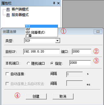

TCP&UDP Debug设置(客户端设置)
1. 打开TCP&UDP Debug软件
2. 右键“客户端模式”---“创建连接”
如图1所示,创建连接
图1.创建连接
① 选择连接类型:TCP
② 填写S7-200 SMART的IP地址及端口号
③ 设置PC的端口号
④ 单击创建
