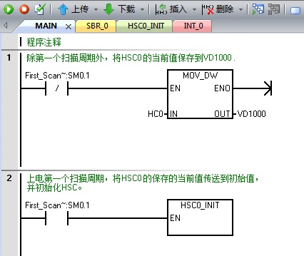

首先,在除了第一个扫描周期之外的其它周期,需要将高速计数器0的当前值HC0传送到寄存器VD1000中,如下图1所示,以保证寄存器VD1000始终存储的是HC0的当前值。
图1 传送当前值到寄存器

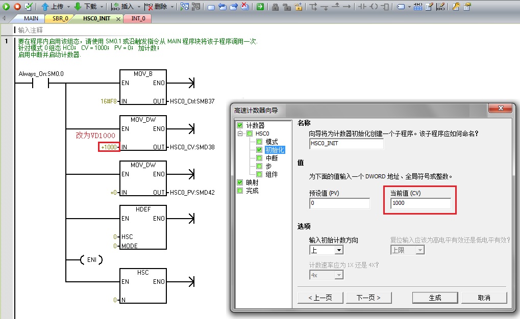

其次,在上电的第一周期将寄存器VD1000存储的数值传送到高速计数器的当前值SMD38,保证高速计数器以VD1000为初始值开始计数,并初始化高速计数器0。
本例中HSC初始化程序是通过HSC向导生成的,只需要在向导生成的程序"HSC0_INIT"上进行简单修改就可以了, 如下图2所示:
图2 初始化HSC0

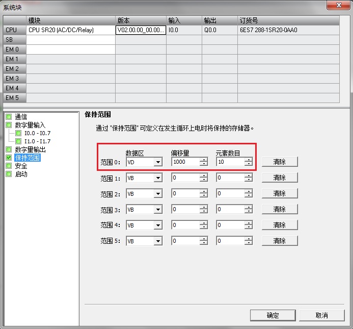

最后,在系统块的断电数据保持处设置寄存器VD1000为断电保持区域,如下图3所示。需要注意的是S7-200 SMART V存储区默认设置为断电数据不保持,如果将其设置为断电保持,则V区数据即为永久保持,
无需增加使用电池卡来实现数据的永久保持。
图3 设置VD1000为断电保持
