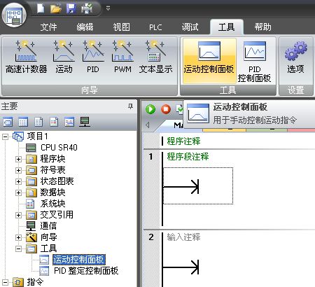

步骤一:打开运动控制面板。
  • 通过菜单栏或者左侧树形目录打开“运动控制面板”
    图 1.打开“运动控制面板”
  • 点击“运动控制面板”按钮,会弹出一个对话框,其作用是比较 STEP-7 Micro/WIN SMART 当前打开的程序与 CPU 中的程序是否一致(如图 2所示)。当程序比较通过后点击“继续”按钮(若未通过请重新下载程序块、数据库和系统块至 CPU)。

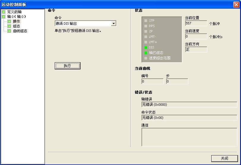

  • 选择“激活DIS输出”, 点击“执行”,使能电机驱动器.
    图 4.激活“DIS”输出

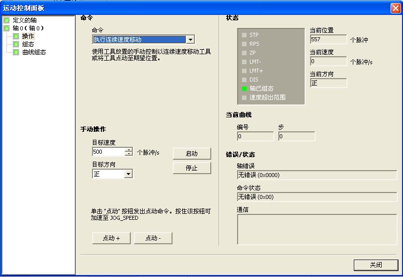

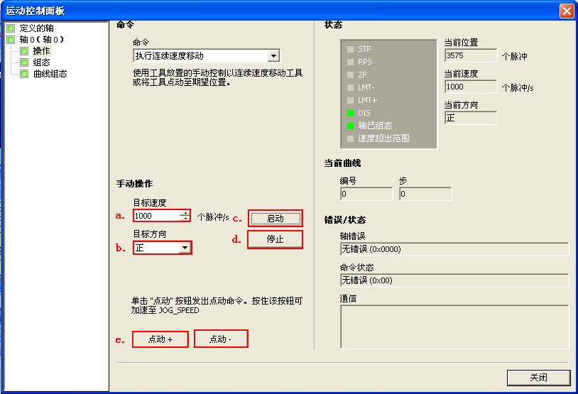

  • 选择“执行连续速度移动”,可以使电机连续运转.
    图 5.连续速度运转指令
    a.输入目标速度;
    b.输入目标方向;
    c.点击“启动”,执行连续速度运转指令;
    d.点击“停止”,终止连续速度运转指令;
    e.点击“点动 +”按钮执行正向点动命令,点击“点动 -”按钮执行负向点动命令,点击时间超过0.5秒电机会加速到点动速度(JOG_SPEED)。

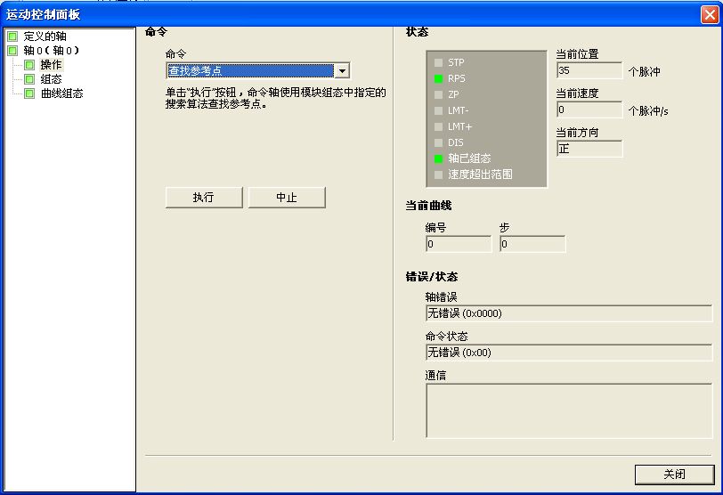

  • 选择“查找参考点 ”,点击“执行”,可以完成寻找机械坐标系参考点的操作。
    图 6.寻找参考点指令

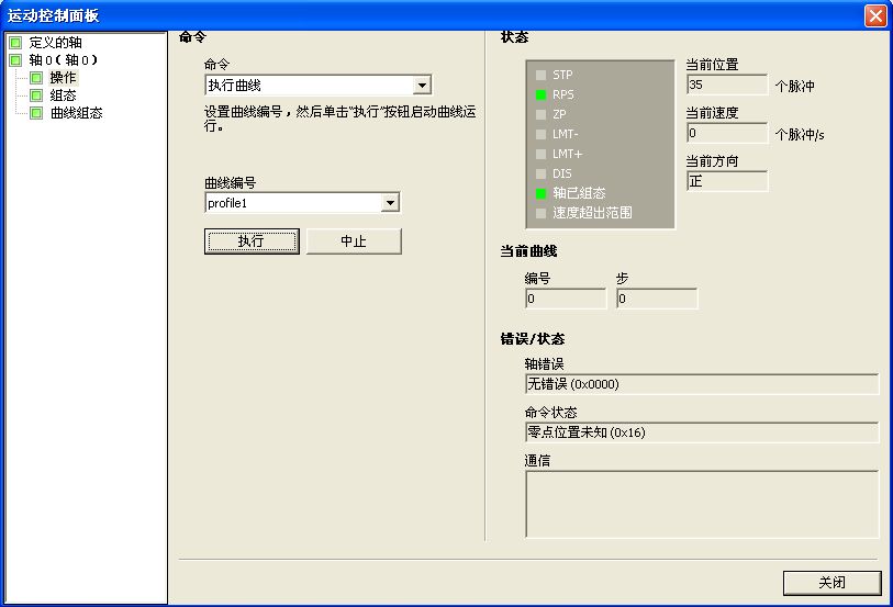

  • 选择“执行曲线”,可以完成配制运动轨迹曲线的操作。
    图 7.执行运动曲线指令
    通过下拉列表选择已组态曲线的符号名,点击“执行”,运行指定曲线。

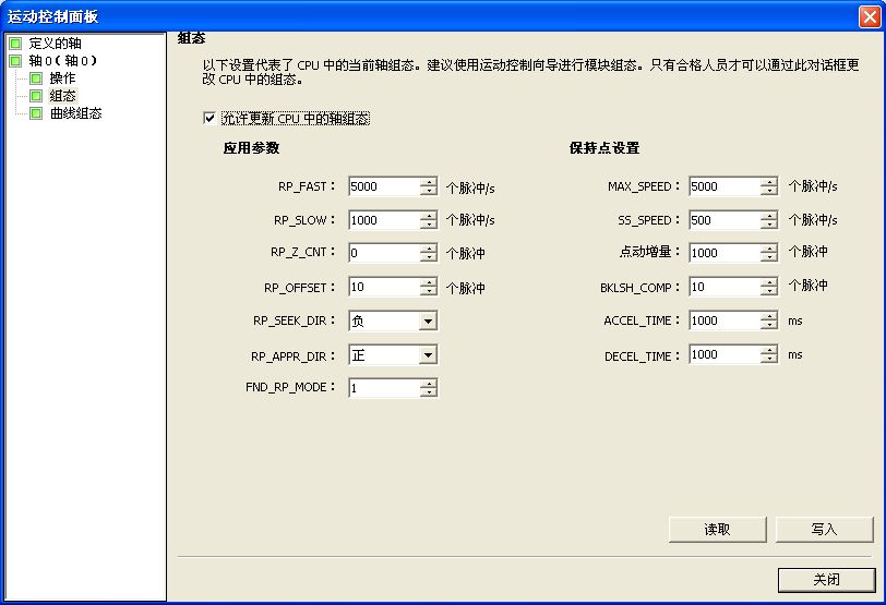

步骤三:在“组态”界面中显示、修改运动控制参数
在“组态”界面中,可以帮助用户方便地监控、修改存储在 S7–200 CPU 数据块中的配置参数信息。 修改过组态设置以后,只需要先点击“允许更新PLC中的轴组态” ,再点击“写入”即可。

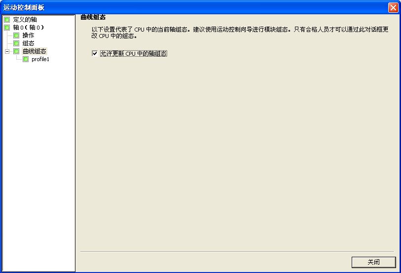

步骤四:在“曲线组态”界面修改已组态的曲线参数并更新到CPU中
用户可以使能更新CPU中的轴组态功能
图 9.使能曲线组态信息

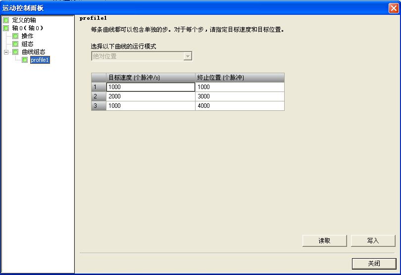

图 10.读取/修改曲线信息
用户可以通过点击“读取”,读取 CPU 中存储的已组态的曲线信息,点击“写入”可以将修改后的曲线信息更新到CPU中。
